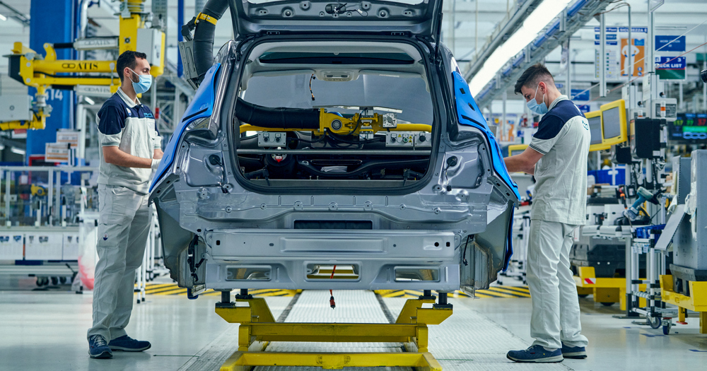

Proces za sklapanje modela New 500 počinje na „Trim Line“ liniji, koja je dizajnirana sa najvećom pažnjom posvećenoj ergonomičnosti: kako bi se obezbedio odgovarajući položaj kičme, radne stanice gde se novi FIAT model pravi locirane su na platformama koje su različite veličine u zavisnosti od zadataka koje je potrebno obaviti i delova koje treba sastaviti. Ovo je prva odrednica modela New 500 u procesu sklapanja, nakon farbanja. Ovde počinje rad, sa rasklapanjem vrata, pripremljenih na posebnoj liniji gde je jedan od najinteresantnijih procesa u sklapanju obezbeđivanje da auto ne propušta vodu, pri čemu robot radi laminaciju, obezbeđivajući najviše standarde kvaliteta. Ovo je prvi put da je FCA koristio toplo-valjane namotaje da obezbedi da vozilo ne propušta vodu. Proces se onda nastavlja sastavljanjem kablova i cevi, table i centralne konzole. Kada su procesi na „Trim Line“ gotovi, instrument tabla i centralna konzola se instaliraju u auto, koji onda prelazi na sledeće korake. Pored toga, pokrivena oblast u Mirafioriju znači da delovi koji se odnose na logistiku i sklapanje opreme mogu da budu locirani blizu proizvodne linije, što značajno olakšava proces.
Jedna osobina koja je specifična za proizvodnju je terminal za operatera, s monitorima na svakoj radnoj stancii koji pružaju podatke o sklapanju, na svakom koraku u procesu. Kada njihova smena počne, svaki operater loguje se u sistem pomoću svoje identivikacione značke i proverava da li su svi bezbednosni uređaji na mestu. Pritiskom na ekran, mogu da potvrde kvalitet, zahtevaju materijale i traže podršku od vođe tima. Kada zahtevaju pomoć pritiskom dugmeta, vođa tima čuje zvuk obaveštenja i dobije poziv na svom pametnom telefonu tada je obavešten da je radniku potrebna njihova podrška. Ako vođa tima nije u mogućnosti da reši problem pre nego što automobil napusti radnu stanicu, linija se automatski zaustavlja kako bi se sprečile bilo kakve greške.
Još jedan novi element koji je došao sa proizvodnjom modela New 500 može se videti u oblasti za sklapanje prozora, gde robot postavlja vetrobransko staklo i zadnje staklo uz najviše standarde kvaliteta. Ovo je mesto gde je postavljen prvi laserski alat u FCA, kako bi urezao broj šasije. U poređenju sa klasičnim tehnologijama, ovaj mali uređaj obezbeđuje bolji finiš, veću preciznost, i ne pravi buku ili vibracije.
Zatim prelazimo na odeljak za šasije, gde se sklapa „brak“ između motora i podvozja. Jedan od najinovativnijih elemenata procesa sklapanja je sto za punjenje baterija. Dok jedna grupa radnika sastavlja šasiju, druga grupa priprema mehaničke komponente, postavljajući sklopove za točkove i kontrole za električni motor. U poređenju sa konvencionalnim vozilom, glavna platforma ovog vozila podrazumeva bateriju i elektromotor, koji se sastoji od Electric Drivetrain Module (EDM) i Power Electric Bay (PEB) komponenti. Druge važne komponente su električni grejač vazduha i kompresor. Kada se završi električni sistem vuče, sve je spremno za sklapanje sa karoserijom: tzv. ‘brak’, spajanje dešava se automatski. Glavna platforma se zatim prenosi putem inovativnog, fleksibilnijeg, automatskog vozila sa indukcionim pogonom, čije različite brzine mogu lako da se menjaju. Na kraju, model New 500 – sada sa postavljenim odgovarajućim točkovima – spreman je za montiranje vrata, sedišta i volana, što se dešava na radnim stanicama koje podležu striktnoj kontroli kvaliteta. Još jedna nova karakteristika proizvodnje novog potpuno električnog modela je oblast za dinamičko testiranje vozila i usklađivanje točkova: prvi put, nema potrebe za ventilima za usisavanje izduvnih gasova, koji su obavezni pri sklapanju vozila sa motorom sa unutrašnjim sagorevanjem.
