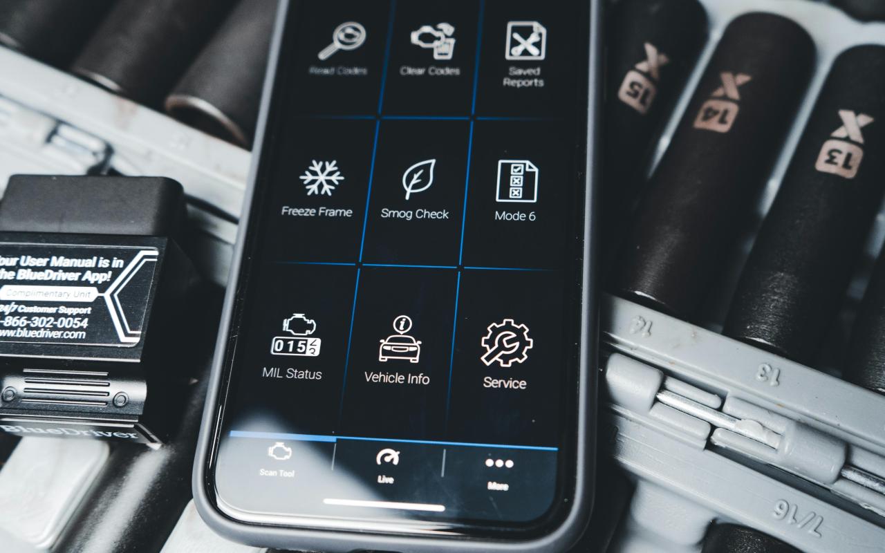

Napredniji skeneri se povezuju sa mobilnim telefonom ili tabletom putem Bluetooth ili Wi-Fi veze i koriste aplikacije kao što su Torque, Car Scanner ili OBDeleven.
Ovi alati omogućavaju ne samo čitanje i brisanje grešaka, već i detaljnu analizu parametara, grafički prikaz podataka i izvođenje dijagnostičkih testova. Uz odgovarajuću aplikaciju i vozilo koje podržava dodatne funkcije, možete pristupiti i kodiranju modula, aktivaciji funkcija ili resetovanju servisnih intervala.
