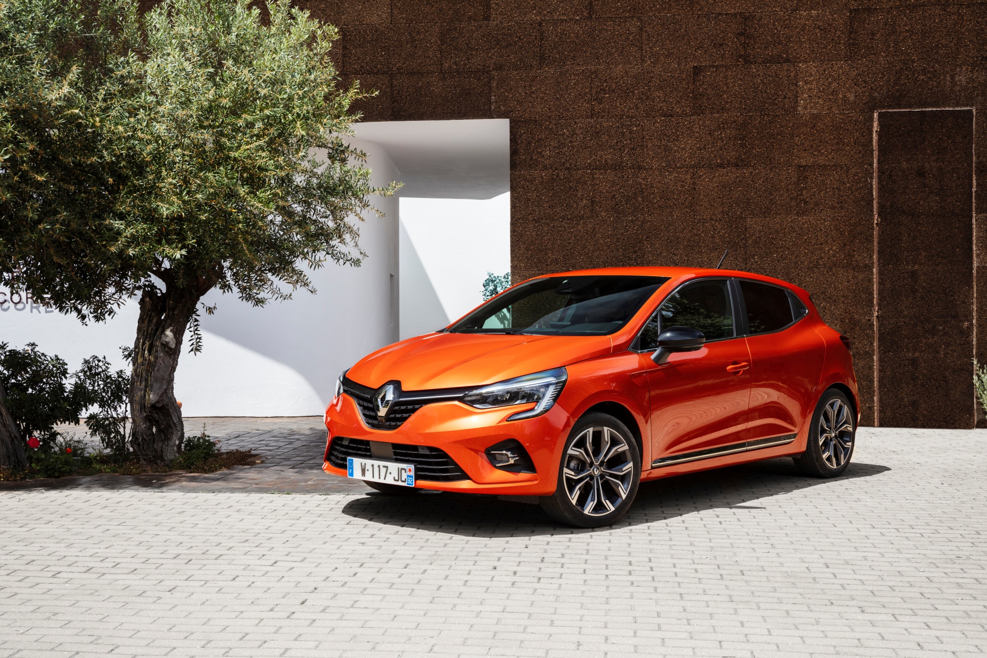

Kada je 2019. godine CLIO pete generacije predstavljen u narandžastoj boji Valencia, digla se prilična prašina između ostalog i zbog toga što je to bio prvi serijski model ponuđen u narandžastoj boji. Legendarnu boju je osmislio Raphael, tehničar za razvoj boja u Renaultovom Odeljenju za dizajn. Koristeći pigmente, sedef i prah aluminijum oksida, ovaj tehničar godišnje razvije od 15 do 20 boja!
U proseku svako Renaultovo vozilo se nudi u sedam različitih boja. Svaka suptilna nijansa, kontrast ili metalik odsjaj su pažljivo osmišljeni. Pre nego što neka boja zaživi na proizvodnom modelu, njene karakteristike procenjuju i odobravaju dizajnerski timovi uz pomoć kreativnih stručnjaka i dobavljača.

To je bio slučaj i sa narandžastom bojom Valencia u kojoj je predstavljena peta generacija Clija. Bio je to prvi put u istoriji automobilske industrije da je neki serijski model predstavljen u narandžastoj boji. U kombinaciji sa osnovnim premazom druge boje, završni premaz zasićuje boju pa ona deluje dublje i življe. „Kada već spominjemo lakove u boji, dodao bih da smo sa crvenom bojom Flame i u tom području postavili određena merila” priseća se Raphael. „Želeli smo da takav uspeh ponovimo i na sledećem modelu. Svakako, na još bolji i originalniji način.”

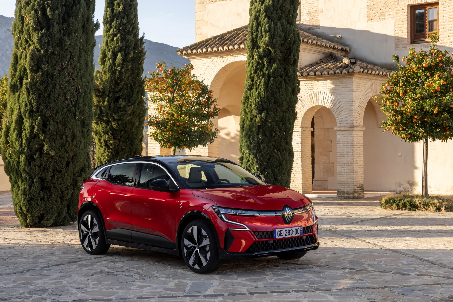

Legendarna crvena boja Flame, čija privlačnost ne bledi već 10 godina, još uvek se upotrebljava na aktuelnim modelima kao što je novi Mégane E-TECH Electric.
Problem je u tome što sve boje ne pristaju svim tipovima karoserije ili svim oblicima silueta. Zaobljenim karoserijama poput Clia pristaju jarke i zasićene boje kao što je crvena Flame. S druge strane, metalik boje sa primesama sive, poput sive Schist, bolje pristaju automobilima zategnutih linija kao što je novi Mégane E-TECH Electric.

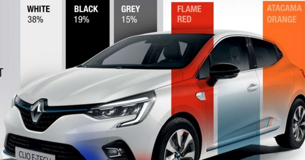

Istraživanje koje je pre godinu dana sproveo stručnjak za automobilske boje Axalta potvrđuje da boje automobila postaju sve jednoličnije. Prema rezultatima istraživanja, 81 % vozila u svetu prodaje se u beloj (38 %), crnoj (19 %) ili sivoj boji (15 %). Proizvođači se odlučuju na te boje jer ih je relativno jeftino proizvesti. „Neke od tih boja koriste se već godinama”, istakao je Raphael. „Stvorene su da potraju. Uzmite za primer Renaultovu belu boju koja je stara čak 30 godina!”
