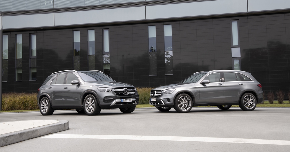

Mercedes-Benz GLE 350 de 4MATIC i GLC 300 e 4MATIC: Novi hybridi treće generacije
Svetska premijera plug-in hybrid Mercedes-Benz GLE 350 de 4MATIC (kombinovana vrednost potrošnje 1.1 l/100 km, kombinovana vrednost CO2 emisije 29 g/km, kombinovana vrednost potrošnje električne energije 25.4 kWh/100 km).
GLE impresionira svojim čisto električnim dometom: zahvaljujući svojoj bateriji kapaciteta od 31.2 kWh, ovaj model je u stanju da pređe više od 100 kilometara (prema NEDC standardu) uz odgovarajući stil vožnje. Takođe je sposoban za ostvarenje maksimalne brzine od 160 km/h pod čisto električnim pogonom. Vrhunski dizel motor sa četiri cilindra je takođe izuzetno efikasan.
GLC 300 e 4MATIC (kombinovana vrednost potrošnje goriva 2.5-2.2 l/100 km, kombinovana vrednost CO2 emisije 57-51 g/km, kombinovana vrednost potrošnje električne energije 17.8-16.5 kWh/100 km) takođe koristi treću generaciju Mercedes-Benz plug-in tehnologije.
