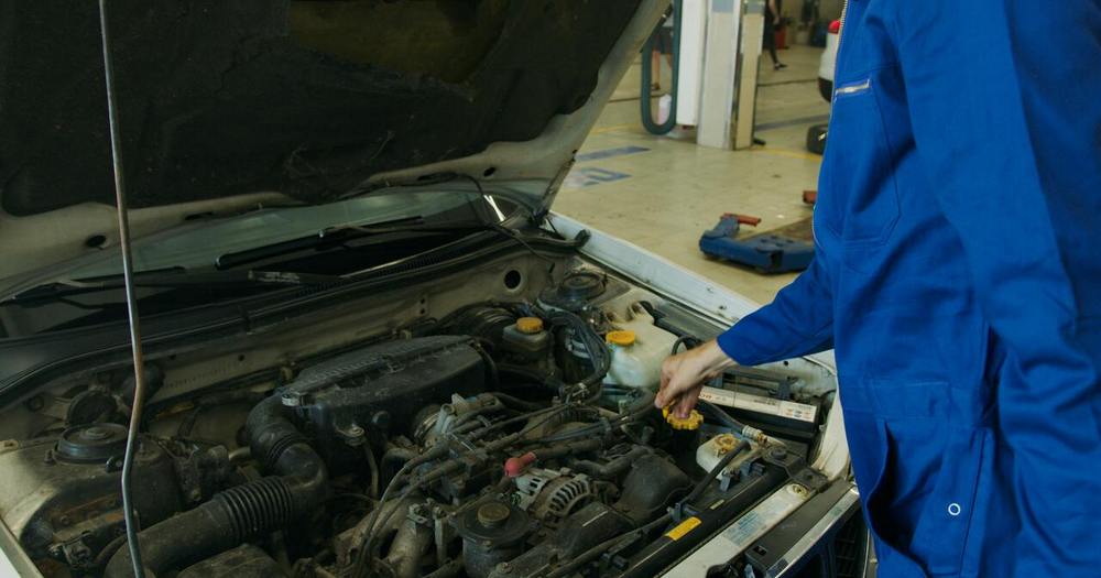

Pre polaska na duže letnje putovanje, osnovna provera rashladnog sistema može vam uštedeti mnogo problema. Otvorite haubu i proverite nivo rashladne tečnosti u rezervoaru. Tečnost treba da bude između oznaka MIN i MAX. Ako je nivo nizak, dopunite ga pre puta.
Pregledajte creva rashladnog sistema. Pukotine, meka mesta ili tragovi curenja su jasni signali da crevo treba zameniti pre nego što krenete na put. Stara creva često pucaju na visokim temperaturama, što dovodi do brzog gubitka rashladne tečnosti i pregrevanja motora.
