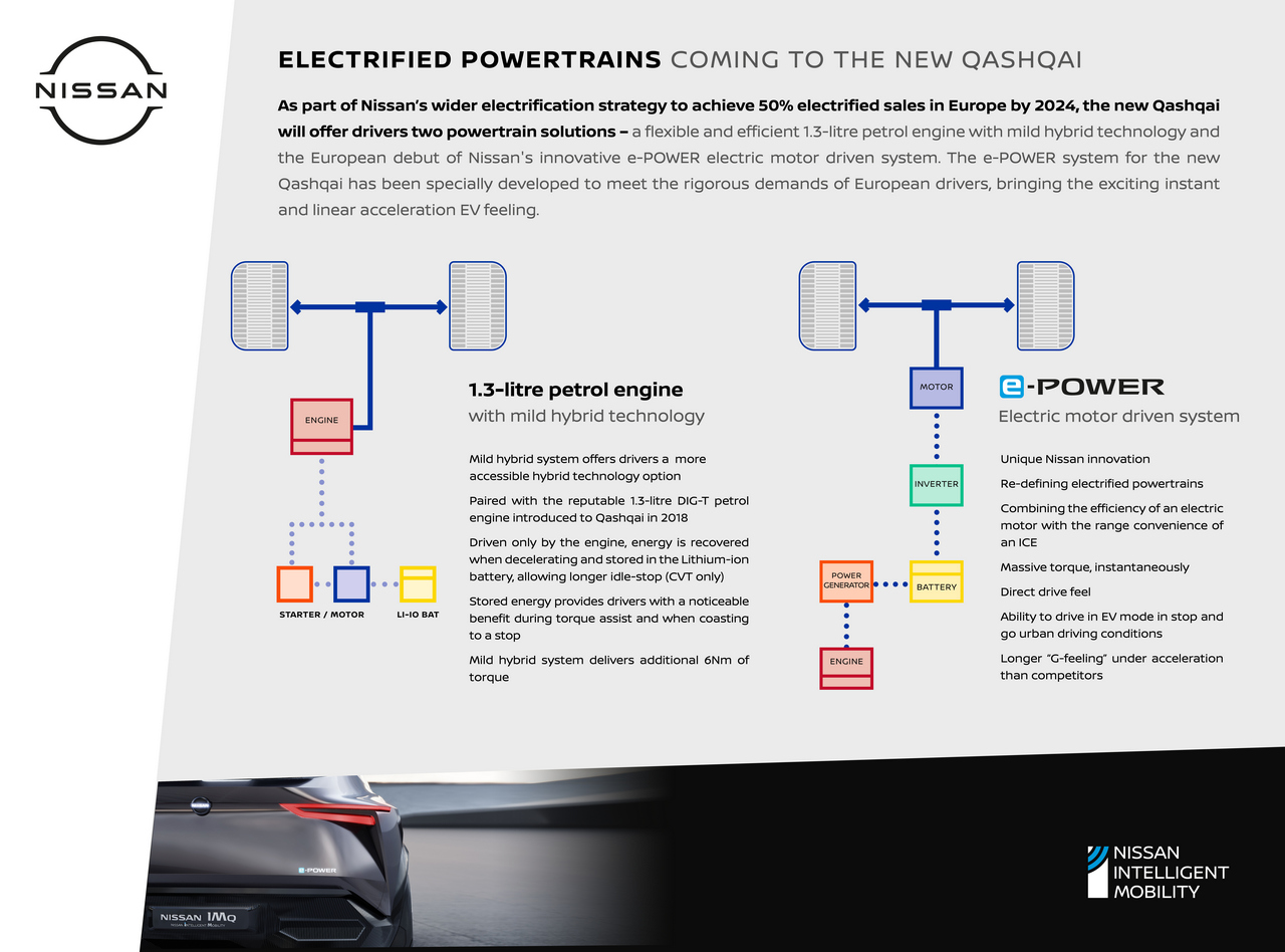

1.3 DiG-T BENZINAC 140 KS/160 KS SA 12V ALiS BLAGIM HIBRIDNIM SISTEMOM
Blagi hibridni sistem 12V ALiS (napredni sistem sa litijum-jonskim baterijama) dostupan na novom vozilu Qashqai je pristupačnija hibridna tehnologija koja pruža pomoć obrtnom momentu, produženom zaustavljanju motora na praznom hodu, brzom ponovnom pokretanju i zaustavljanju bez korišćenja snage motora [samo CVT], sa poboljšanjima u pogledu potrošnje goriva i emisija CO2 (-4g/km).
Pozitivan uticaj upravljanja energijom blagog hibrida na CO2 je konkurentan, a 1.3-litarski motor isporučuje više snage i obrtnog momenta u poređenju sa ključnim konkurentima, čineći verziju sa benzinskim motorom privlačnom ponudom. Blagi hibridni sistem ALiS dodaje samo 22 kg ukupnoj masi vozila.
Pri usporavanju, energija se obnavlja regeneracijom i skladišti u litijum-jonskoj bateriji. Ova prikupljena energije se zatim isporučuje tokom zaustavljanja motora na praznom hodu (Idling Stop), zaustavljanja bez korišćenja snage motora (Coasting Stop) (samo verzije CVT) i pomoći obrtnom momentu (Torque Assist).
Kod zaustavljanja bez korišćenja snage motora, pri brzinama manjim od 18km/h, i ‘kočenju” motor će se isključiti, a uskladištena energija iskoristiti za napajanje električne opreme vozila. Ovo omogućava da se produži zaustavljanje motora, a kao rezultat smanjenu potrošnju goriva.
Pri ubrzavanju (između 20 km/h i 110 km/h), energija u litijum-jonskoj bateriji omogućava motoru da pomogne sa dodatnih +6 Nm obrtnog momenta za do 20 sekundi. Ovo pomaže u smanjenju napora obrtnog momenta na motoru i poboljšava ekonomičnost potrošnje goriva.
ALiS je uparen sa rafiniranim i renomiranim benzinskim motorom 1.3 DiG-T koji je predstavljen na vozilu Qashqai 2018. godine. Ovaj motor je dodatno poboljšan za novi Qashqai sa 50 novoprojektovanih komponenti i Euro6-d potpunom usaglašenošću.
Turbopunjač sada ima električno kontrolisani otvor odvoda za brži odziv; nove mlaznice poboljšavaju centralni ubrizgač; smanjeno trenje preko niza komponenti doprinosi smanjenju emisija CO2; a filter za čestice gasa sadrži novi sloj i katalizator.
1.3 benzinac 12V ALiS biće u ponudi sa dva izlaza snage – 140 KS i 160 KS – sa 6-stepenim ručnim menjačem ili novim Xtronic CVT menjačem (samo 160 KS). Maksimalnu snagu motor postiže na 5500 o/min, sa maksimalnim raspoloživim obrtnim mentom od 270 Nm pri solidnih 1750 o/min na 160 KS CVT i MT verzijama velike snage.
U ručnim verzijama menjač je poboljšan radi bržeg, direktnijeg i sportskijeg osećaja promena stepena prenosa. Nova generacija Xtronic CVT menjača pruža bolju ekonomičnost goriva i bolji osećaj ubrzanja zahvaljujući poboljšanjima koja uključuju dvostruki sistem pumpe za ulje sa novom električnom pumpom za ulje. CVT na novom vozilu Qashqai pruža najbolje iz oba sveta, nudeći besprekornu vožnju u gradu i tokom blagog ubrzanja kao i tokom snažnog ubrzanja.
2WD je dostupan u verzijama sa 140 KS i 160 KS, dok će 4WD biti dostupan sam na CVT modelima sa 160 KS. Novi sistem upravljanja sa 4WD i izborima načina vožnje je intuitivniji i inteligentniji, prilagodljiv spoljnim uslovima sa pet načina vožnje – Standard, ECO, Sport, Snow i Off-Road. U slučaju proklizavanja točkova, vreme delovanja 4WD sistema smanjeno je na oko 0.2 sekunde.
E-POWER
Novi Qashqai donosi prvo uvođenje Nissanovog inovativnog pogonskog sistema e‑POWER u Evropu. Ekskluzivan za Nissan i ključna komponenta kompanijine strategije inteligentne mobilnosti, sistem e-POWER je jedinstven pristup elektrifikaciji čineći svakodnevnu vožnju uzbudljivom.
Novi e-POWER sistem vozila Qashqai obuhvata bateriju visoke izlazne snage i pogonski sklop integrisan sa vodećim u kategoriji promenljivim odnosom kompresije benzinskog motora od 157 KS, generatorom snage, inverterom i električnim motorom od 140 kW slične veličine i izlazne snage kao u Nissanovim električnim vozilima. Ovo je jedinstveno rešenje koje kombinuje prijatno, besprekorno linearno ubrzanje karakteristično za EV, ali bez potrebe za punjenjem.
Da bi se udovoljilo tipičnim zahtevima evropskih potrošača i njihovoj svakodnevnoj vožnji, instalacija sistema e-POWER je značajno nadograđena za novi Qashqai. Primenjen je u vozilu Note – najprodavanijem japanskom vozilu poslednjih godina – za 1.2 benzinski motor koji puni baterijsku jedinicu maksimalnom izlaznom snagom od 108 KS. Za Evropu je nadograđen za 1.5-litarski benzinski motor sa maksimalnom izlaznom snagom od 140 kW (190 KS).
Jedinstven element sistema e-Power je taj što se benzinski motor koristi isključivo za generisanje električne energije, dok točkove u potpunosti pokreće električni motor. Ovo znači da motor uvek može da radi u svom optimalnom dometu, što dovodi do superiorne efikasnosti u potrošnji goriva i niže emisije CO2 u poređenju sa tradicionalnim motorom sa unutrašnjim sagorevanjem.
“Sistem e-POWER nudi najbolju tehnologiju prelaska između ICE i EV, omogućavajući korisnicima da uživaju u uzbudljivim osećajima vožnje EV i impresivnoj efikasnosti po pristupačnoj ceni. Zaista se radujemo zbog kupaca koji će iskusiti uzbuđenje koje donose superiorne elektrifikovane performanse novog vozila Qashqai, a koje su savršen izraz Nissanove inteligentne mobilnosti,” rekao David Moss, viši potpredsednik za istraživanje i razvoj regiona Afrika, Srednji Istok, Indija, Evropa i Okeanija (AMIEO).
Novi Qashqai sa sistemom e-POWER ima odličnu ekonomičnost potrošnje goriva u načinima vožnje Low/Med/High, što ga čini idealnim za gradsku vožnju, sa prosečnom potrošnjom goriva u kombinovanom ciklusu od 5.3l/100km*. Takođe očekuje se da niža emisija CO2 bude visoko konkurentna sa samo 122g/km.*
