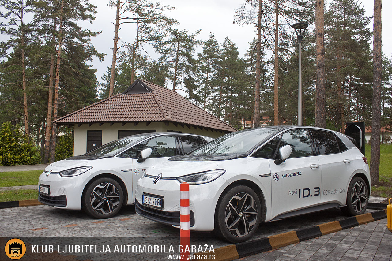

Povodom dolaska na tržište, novog Volkswagenovog elektro modela – ID.3, protekle nedelje je organizovana dvodnevna promocija koja je podrazumevala put do Zlatibora uz obilazak još nekoliko lokacija. Kompanija Porsche Srbija i Crna Gora, generalni uvoznik za Volkswagen, na najbolji način predstavila je potpuno novi model medijima. Imali smo čast i zadovoljstvo da se nađemo među cenjenim kolegama, novinarima iz redakcija širom Srbije i Crne gore i među prvima testiramo novi VW ID.3.

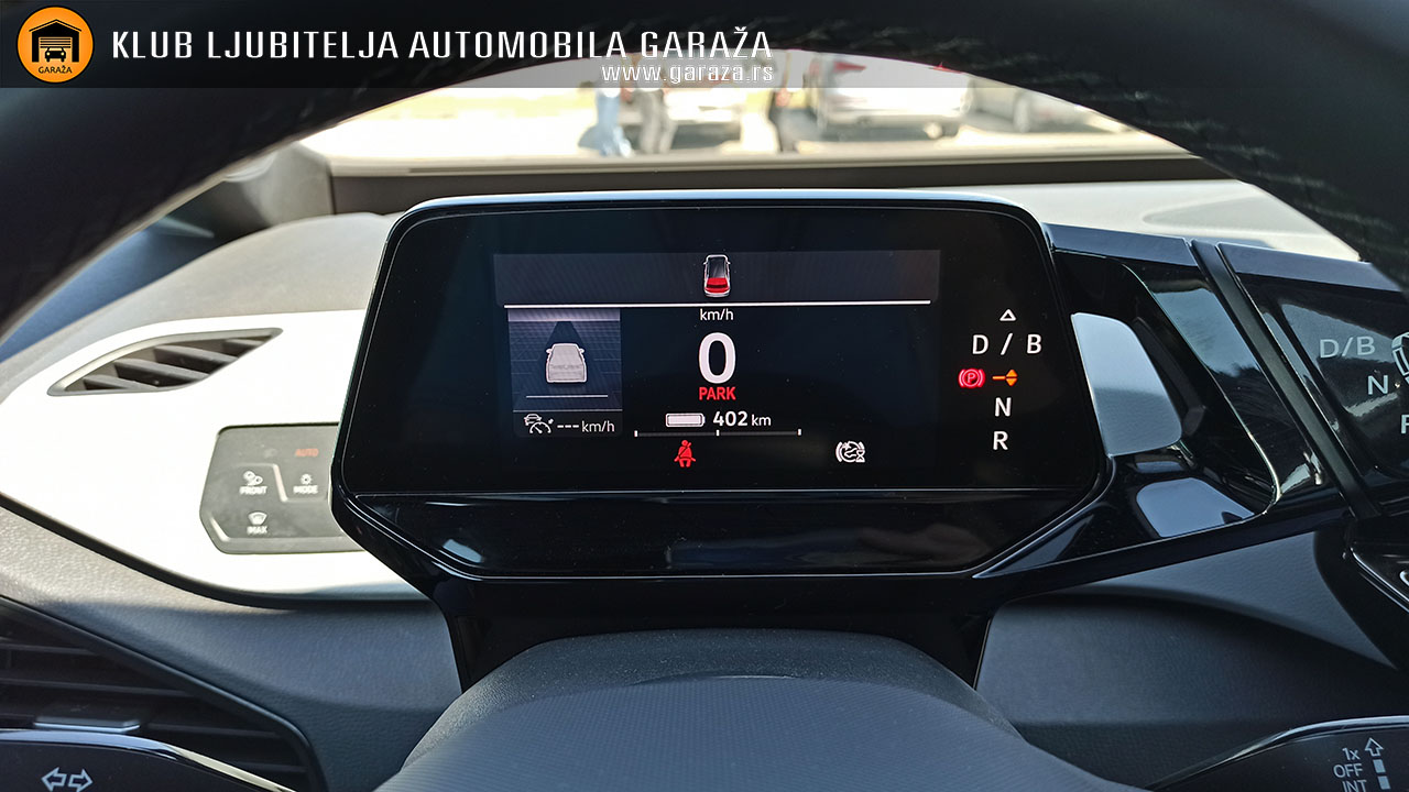

Prema Zlatiboru smo krenuli sa punim baterijama, koje su pokazivale domet od oko 400km. U idealnim uslovima, po WLTP standardu domet iznosi 420km. Naravno, domet zavisi prvenstveno od konfiguracije puta, ali i od tempa kojim se vozi. No ovaj put nismo mogli da biramo rutu već smo organizatorima prepustili taj deo.

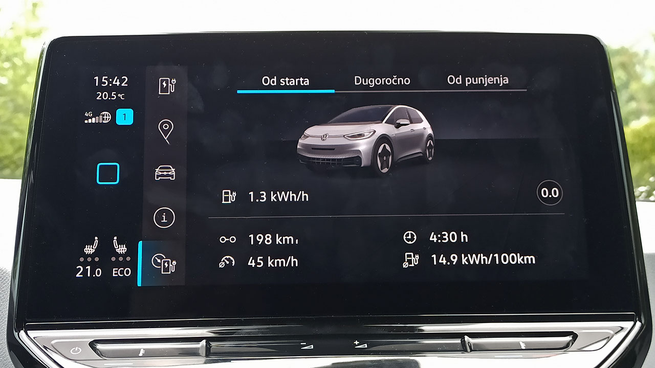

Da bi ruta sadržala mešovitu vožnju zaputili smo se autoputem prema Mladenovcu, a odatle se preko Topole uputili prema Rudniku. Nakon kraće pauze nastavljamo do sela Zlakusa i Etno parka „Terzića avlija“ , gde pravimo nešto dužu pauzu.  U kasnim popodnevnim satima stižemo na Zlatibor i parkiramo ispred hotela „Buket“ gde smo smešteni. Sa prosečnom potrošnjom od 14.9kWh lako je izračunati da je domet 389km, obzirom da vozimo verziju sa kapacitetom baterije od 58kW. Sasvim zadovoljavajuće imajući u vidu da smo imali i deo autoputa gde svaki elektro automobil najviše troši, a na ostalim deonicama nismo se nimalo trudili da smanjimo potrošnju. Čisto poređenja radi, model e-Golf ima kapacitet od 31.5kW i domet od samo 231km.

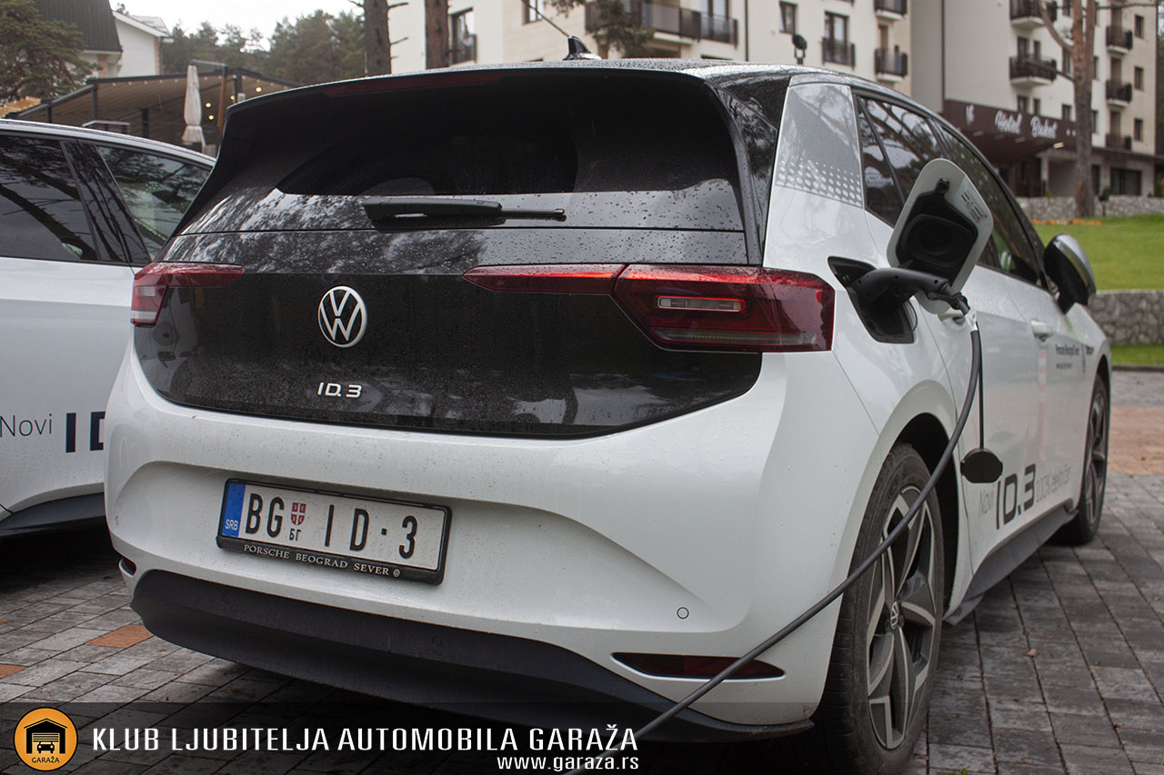

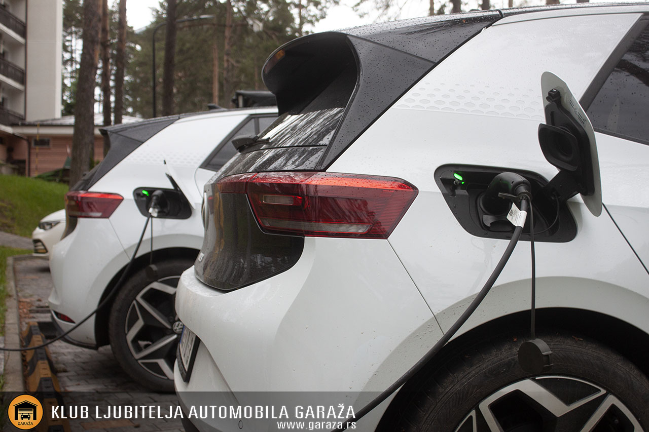

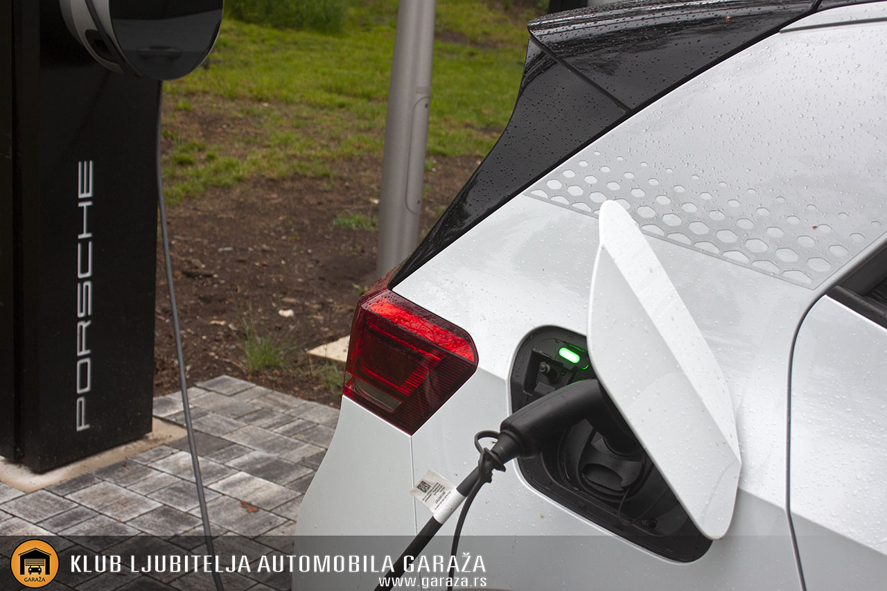

Ispred hotela nas čekaju dva od deset punjača koje je Porsche postavio širom Srbije. U pitanju su AC punjači (22 kW-3 faze), a za punjenje ID.3, koji u Pro verziji ima baterijski sklop snage 58kWh, potrebno je oko 3 sata. Naravno, na DC punjačima, čija snaga može biti do 125kWh, punjenje može trajati znatno manje, čak samo 15 minuta do 80% napunjenosti. Upravo 125kWh je maksimalna snaga punjenja koju podržava nova MEB platforma. Odavno poznata MQB platforma je bila dovoljno dobra za razvoj pojedinih elektro modela, na bazi već postojećih. No za potpuno nove elektro modele, bilo je neophodno razviti posebnu platformu. Reč je upravo o MEB platformi, na kojoj su pored ID3 nastali i drugi elektro modeli VW grupacije, a očekuju se i novi.
Naravno odmah postavljamo vozila da se dopune, da bi bila spremna za nastavak vožnje sutradan, mada bi bez problema mogli nastaviti put još gotovo 200km. Da je moguće otići do Zlatibora i vratiti se bez punjenja, sa ovom verzijom ID.3, pokazao je kolega Miljan Terzić. On je napunio bateriju na Zlatiboru, a pri povratku u Beograd njegov automobil je imao autonomiju od još čitavih 270km.

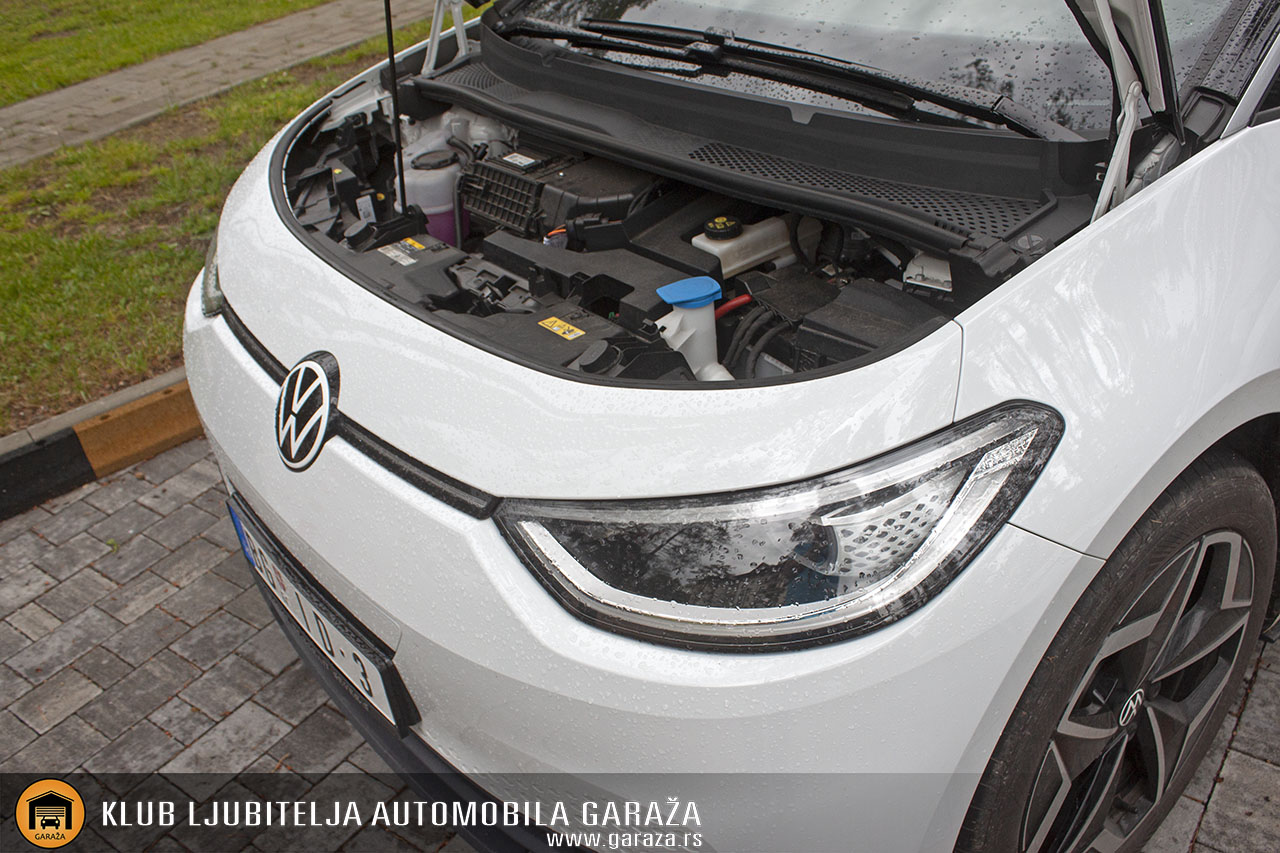

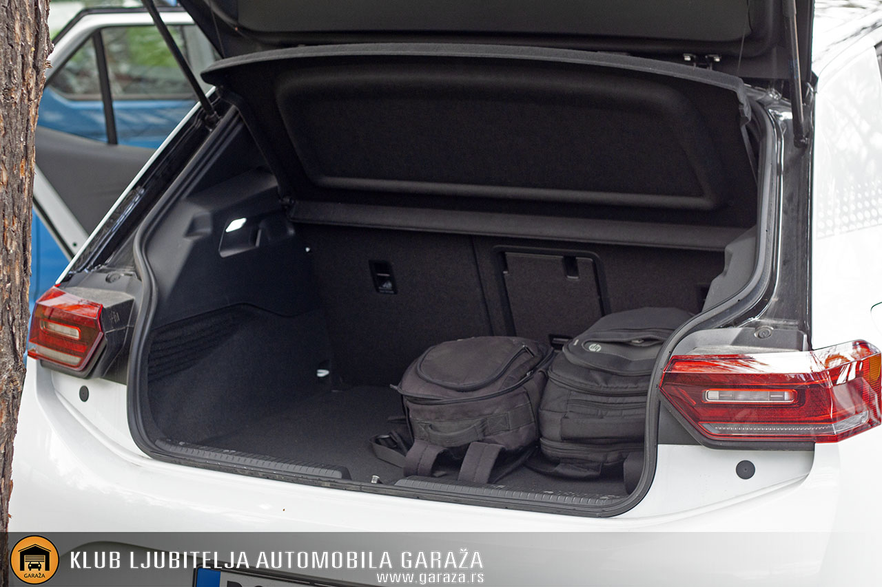

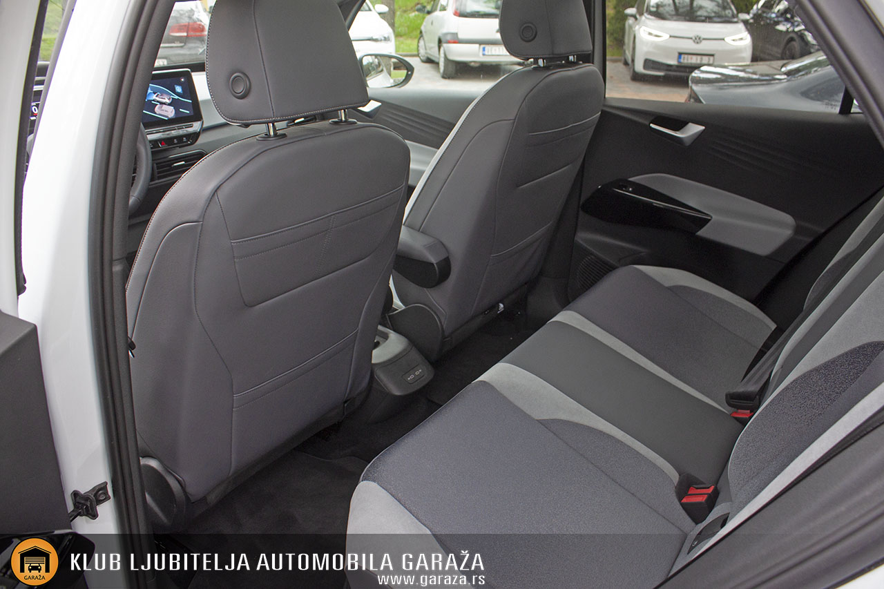

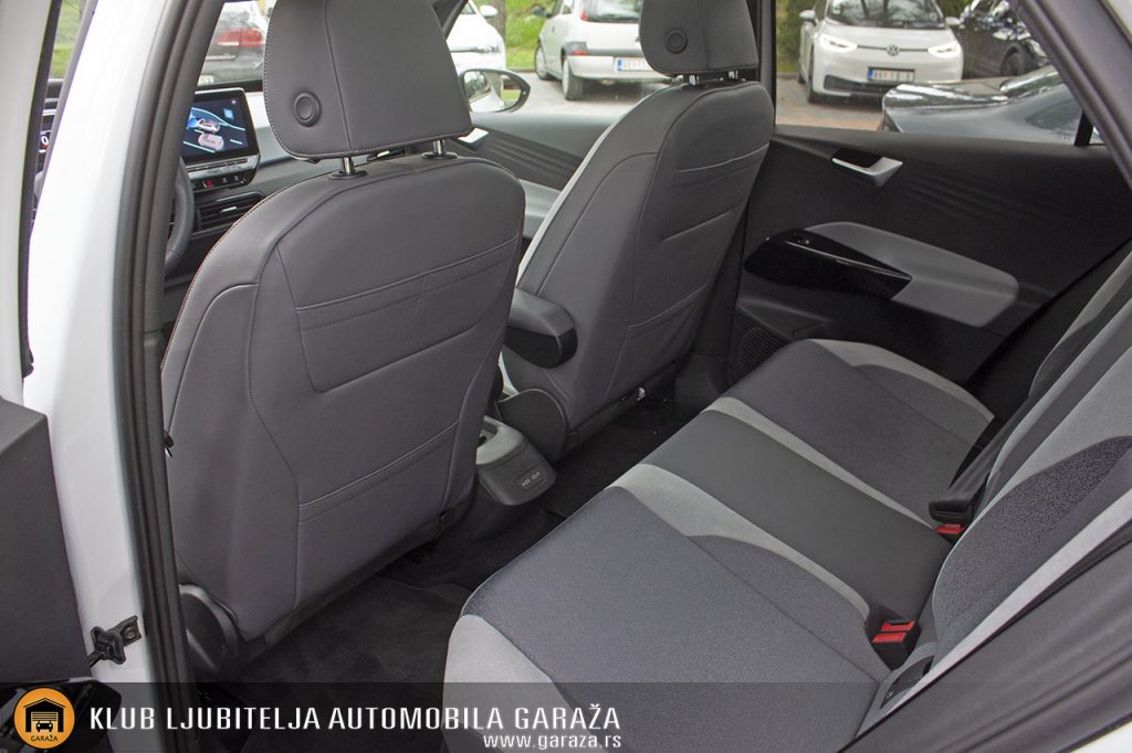

No vratimo se na našeg simpatičnog prijatelja. Iako je nešto kraći od aktuelne generacije Golfa, za 23mm, ID.3 nudi osetno više prostora, pa čak i nešto veći prtljažnik. Obzirom da je u pitanju zadnji pogon, ispod kratke haube se ne nalazi puno toga. Točkovi su u samim uglovima karoserije tako da je ugao okretanja vrlo mali, tek 10.2 metra. Stoga je ID.3 i po tom pitanju idealan za grad, a sa druge strane na dužem putu neće biti neugodnosti zbog nedostatka prostora. Upravo je nova platforma omogućila znatno veće međuosovinsko rastojanje od čak 2765mm i samim tim daleko više komfora, ne samo za vozača i suvozača već i za putnike na zadnjim sedištima.
Zbog velikog broja elektro instalacija, a najveći broj ih je sakriven ispod vozila, donete su i neke nepopularne odluke. ID.3 za kočnice nema diskove već doboše! Ova odluka proističe iz želje da se izbegne i najmanja mogućnost oštećenja instalacija, što je sa upotrebom diskova daleko verovatnije. Tokom našeg dvodnevnog putovanja nismo imali priliku da testiramo kočnice do maksimuma, ali u normalnoj vožnji nismo primetili apsolutno nikakav problem, pogotovo što elektromotor usporava automobil prilikom rekuperacije, da bi se deo energije preneo u baterijski sklop. Rekuperacija se vrši i u standardnom D (drive) režimu, a za još bolje rezultate tu je i B režim, koji je idealan na nizbrdicama.

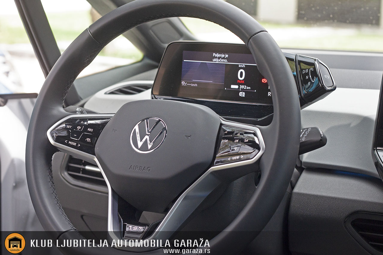

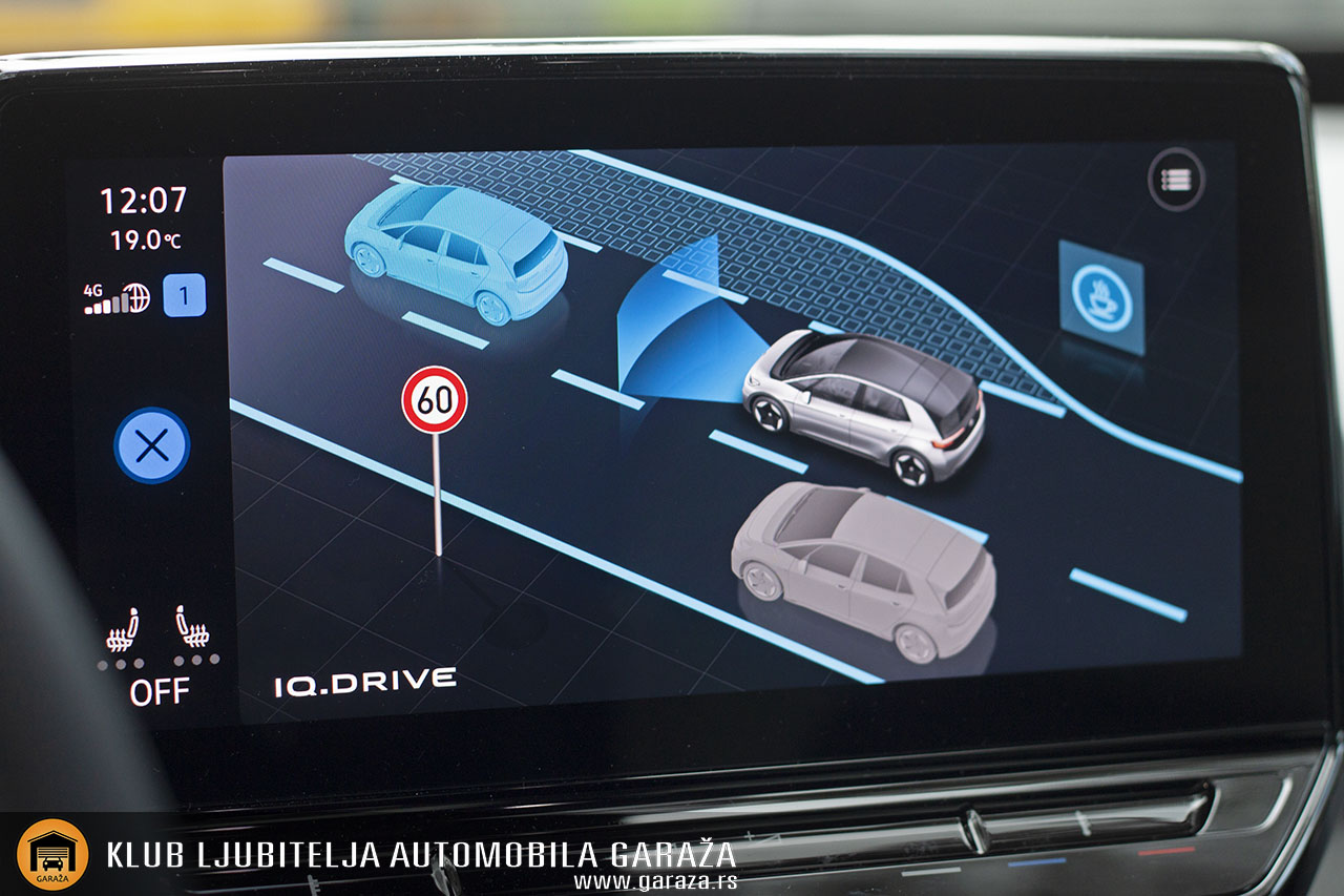

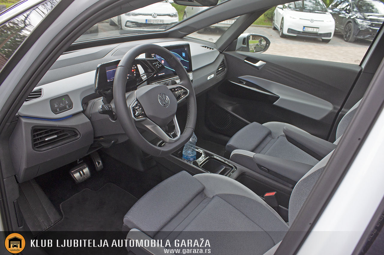

I spolja deluje pomalo futuristički, a enterijer je tek drugačiji od onoga na šta smo navikli. Ekran digitalne instrument table smešten je tik iza upravljača i tu je donekle izvan vidnog polja te je svakako preporuka uzeti paket koji uključuje Head Up Display, koji prikazuje sve bitne informacije na vetrobranskom staklu. Komande automatskog menjača su na dohvat ruke no delom sakrivene iza obruča upravljača, što može da zasmeta. Promena funkcije se vrši okretom ka napred odnosno nazad, ponekad i više puta u istom smeru, zavisno šta se želi odabrati. Naravno nema čekanja i svaka odabrana funkcija momentalno funkcioniše.

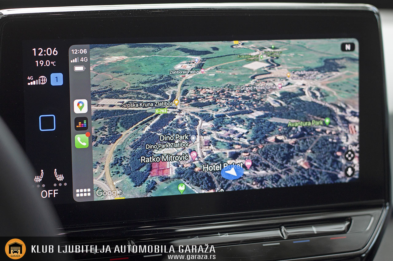

Multimedijalni sistem je na prvu ruku delovao komplikovan, ali kako su kilometri odmicali uspeli smo da „napravimo dogovor“ i bezuslovno nas je slušao u nastavu putovanja. Ono što donosi ID.3 nisu samo proste funkcije na koje smo navikli. ID. vozila sada postaju deo jednog velikog eko sistema, prvenstveno pod krovom Volkswagena, a kasnije i gobalno. Samom kupovinom ovog modela dobija se besplatni pristup WeConnect Start servisu, za prve 3 godine korišćenja.
