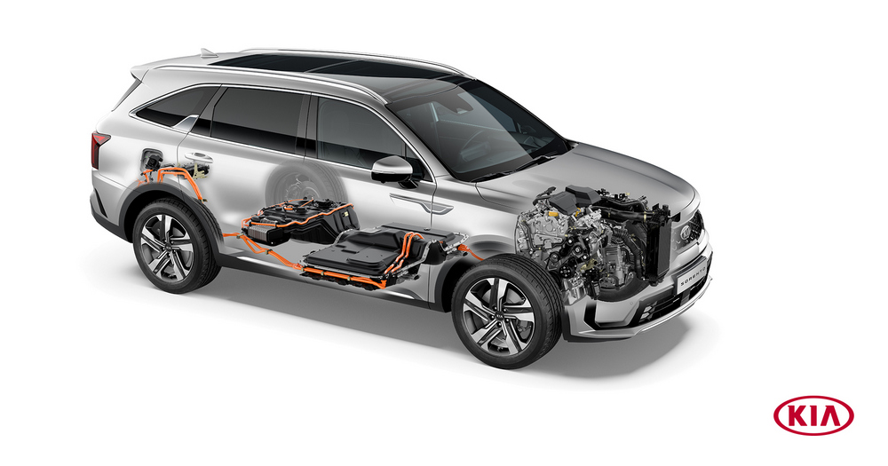

Kia je nedavno pokazala šematski prikaz inteligentne ugradnje plug-in hibridne tehnologije novog Sorenta PHEV (Plug-in Hybrid Electric Vehicle). Slika prikazuje kako plug-in hibridni Sorento uprkos hibridnom pogonu nudi 3 reda sedišta i prostor za prtljag za 7 osoba. Kada na proleće stigne na evropske puteve, Sorento će biti jedan od najpraktičnijih plug-in hibridnih sportskih terenaca na tržištu. Slika pokazuje kako su veliki baterijski sklop, rezervoar za gorivo, motor i elektro motor postavljeni u vozilu da omoguće što više prostora za prtljag i do 7 putnika.

Inteligentna ugradnja pogona za prostranu unutrašnjost
Elektro motor smešten je između motora i menjača, što omogućava urednu ugradnju turbo benzinskog motora ispod poklopca motora. Takav raspored Sorentu pruža delovanje isključivo na struju ili kombinaciju elektro motora i motora sa unutrašnjim sagorevanjem, što omogućava snagu prednjem paru točkova ili za sva četiri, zavisno od opreme vozila i uslova vožnje.
Litijum-jonski polimer baterijski sklop kapaciteta 13,8 kWh nalazi se ispod prednjih sedišta. Baterijski sklop postavljen je između dna kabine i poklopca podvozja. U slučaju pogona na sva 4 točka baterijski sklop leži preko vrha kardanskog vratila u obliku sedla. To znači da baterijski sklop ne zadire u Sorentovu kabinu ili prtljažni prostor kao kod nekih konkurenata, gde baterija često zauzima dragoceni prtljažni prostor.
Baterijski sklop ima nezavisan sistem vodenog hlađenja, koje je zaduženo za optimalno delovanje i efikasno podešavanje temperature.
Baterijski sklop i rezervoar za gorivo smešteni ispod putničkog dela za maksimalno iskorišćenje kabine i nizak centar gravitacije
Niska postavljena baterija između osovina na sredini karoserije održava nizak centar gravitacije i raspodeljuje težinu. Ugradnja teške baterije što bliže centralnom delu vozila doprinosi uravnoteženosti dinamičnog Sorenta na putevima i unapređuje upravljivost vozila. Rezervoar za gorivo zapremine od 67 litara nalazi se na dnu ispod drugog reda sedišta, dok je 3,3-kilovatni punjač smešten ispod prtljažnog dna. To znači da putnici u 3. redu sedišta imaju dovoljno prostora za noge i udobno sede, a ujedno je prtljažni prostor još uvek dovoljno prostran.
