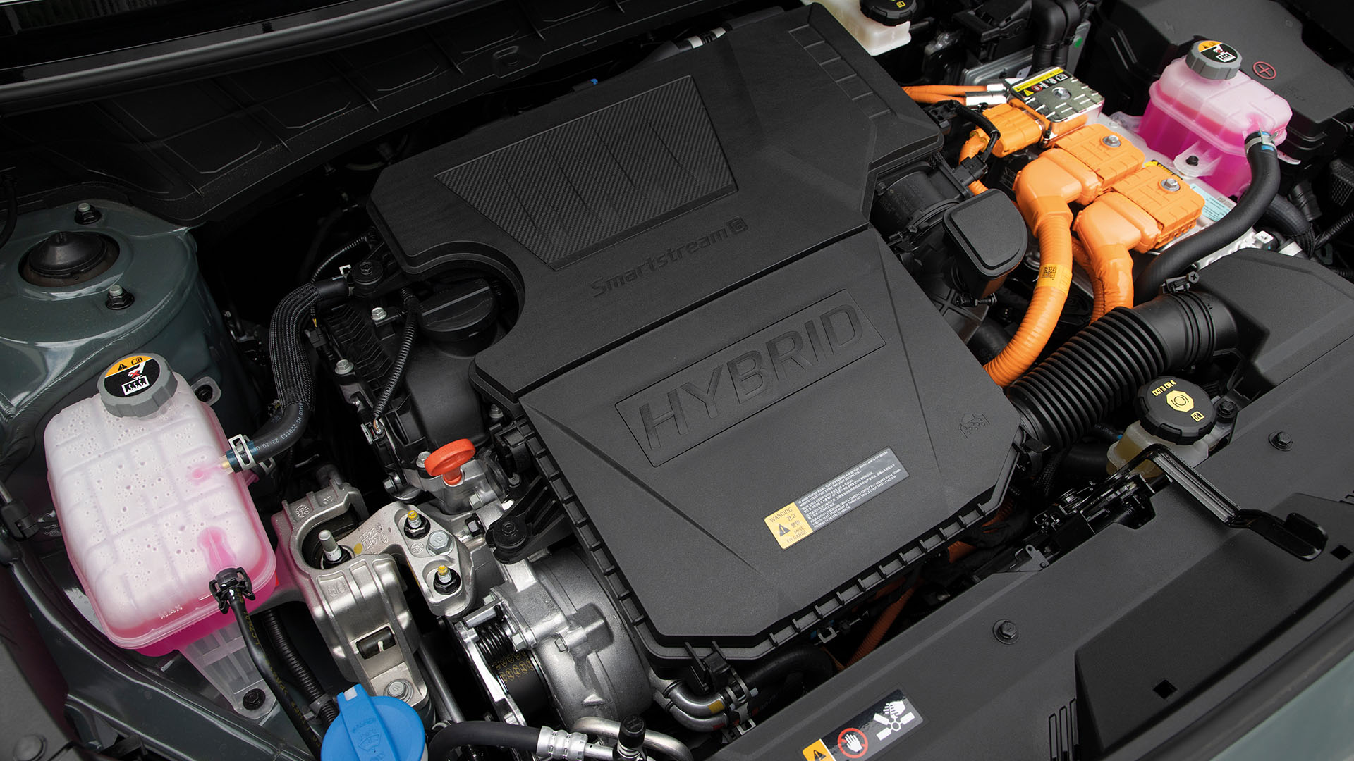

Izvedbe PHEV i HEV pokreću Kijini benzinski motori Smartstream 1.6 GDI sa kugličnim ležajevima sa niskim trenjem za čiji prenos je zadužena druga generacija 6-stepenog automatskog menjača sa dvostrukim kvačilom (6DCT sa brzinama optimizovanim za efikasniji prenos, bez rikverc brzine, što smanjuje masu za 2,3 kg). To smanjuje ukupnu potrošnju goriva za 0,62%. Pogon unazad dolazi iz elektromotora, što unapređuje efikasnost i udobnost.
Kod izvedbe HEV četvorocilindrični motor 1.6 GDI ima ukupnu snagu od 141 KS, koja je udružena sa sinhronim elektromotorom snage 32 kW sa permanentnim magnetom. U izvedbi PHEV elektro-motor snage 62 kW pruža kombinovanu maksimalnu snagu od 135 kW (183 KS), a isključivo na struju omogućava domet do 65 km (kombinacija WLTP, sa 16-inčnim naplacima), što je dovoljno za većinu dnevnih vožnji.

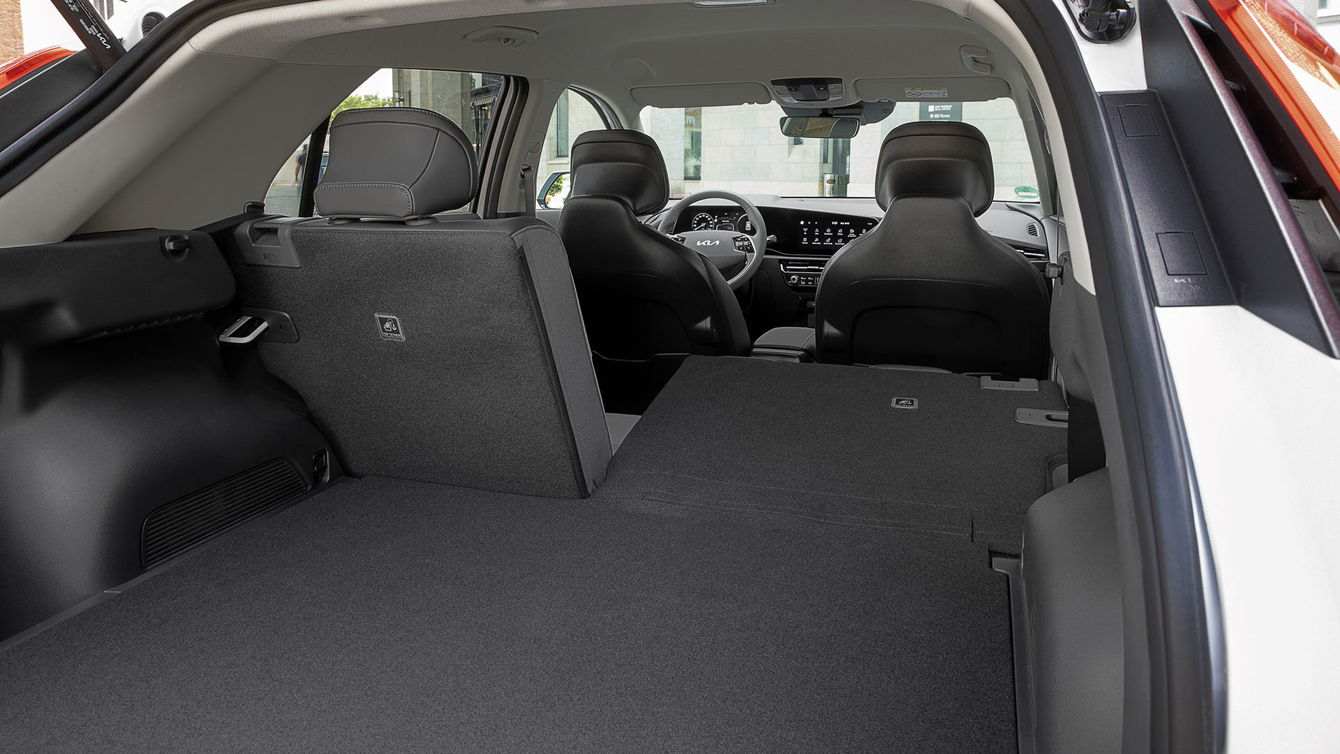

Zahvaljujući novoj platformi sa unapređenim proporcijama potpuno novi Niro u poređenju sa modelom prve generacije ima više prostora za putnike i odlaganje. Putnici na prednjim sedištima imaju 1.028 mm prostora za glave i 1.053 mm prostora za noge, dok putnici pozadi imaju 1.005 mm prostora za glave u verzijama HEV i PHEV, odnosno 967 mm u Niru EV. Sa 1.011 mm prostora za noge na zadnjim sedištima u Niru HEV i PHEV te 938 mm u Niru EV putnici pozadi mogu se tokom čitavog putovanja udobno opustiti i uživati u vožnji.
Velikodušna zapremina prtljažnika sa oborenim zadnjim sedištima iznosi do 1.445 litara kod izvedbe HEV, 1.342 litra kod PHEV i 1.392 litra kod EV ispod čije se haube nalazi dodatni praktičan 20-litarski prtljažnik za odlaganje kablova za punjenje.
Okviri tankih prednjih sedišta smanjeni su za 30 mm, što donosi za skoro 30% tanja sedišta, što je stvorilo dodatni prostor za putnike pozadi. Putnici u drugom redu uživaće u USB-C ulazima za punjenje ugrađenim u leđni deo prednjih sedišta. Potpuno novi Niro ima i inovativno suvozačevo sedišta za opuštanje. Kada vozilo miruje (npr. tokom punjenja) suvozač može oboriti unazad svoje sedište pomoću tastera.

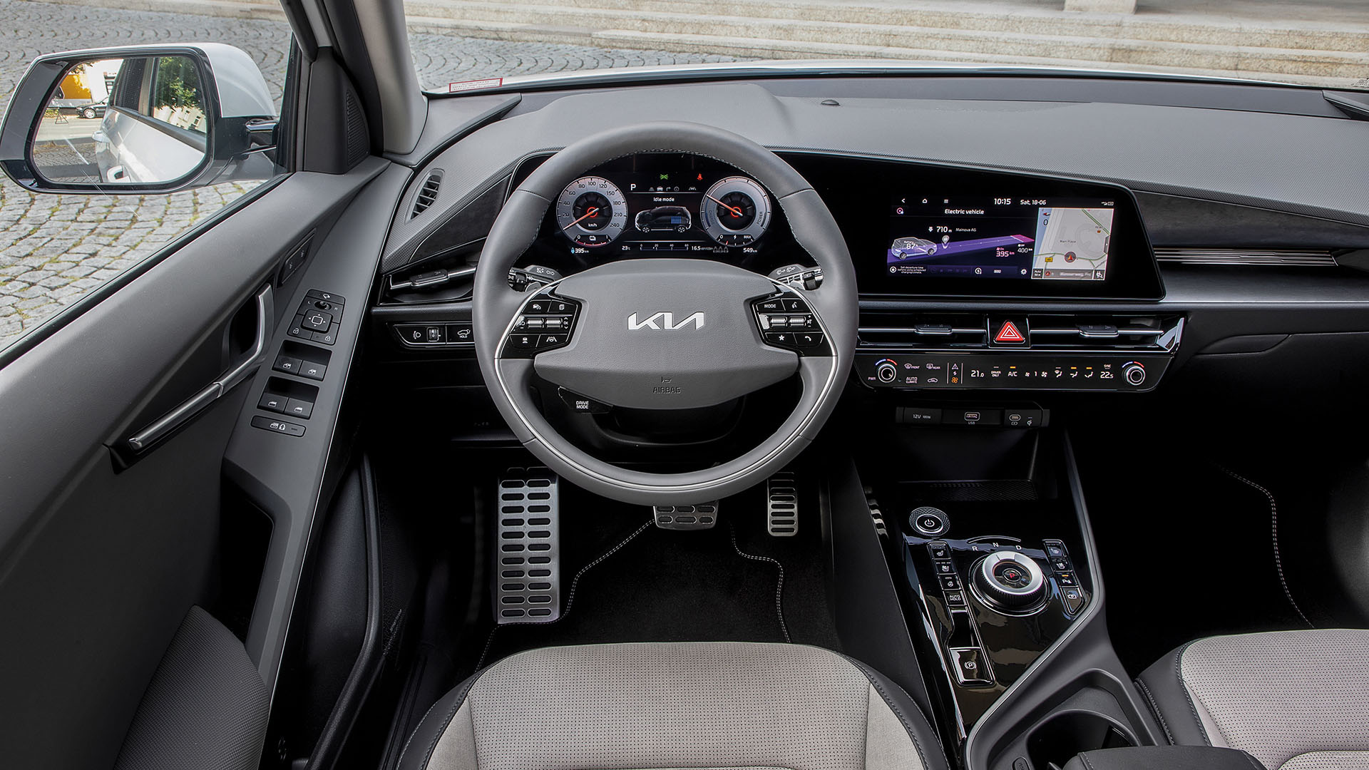

Svi ključni upravljački prekidači postavljeni su ergonomski kako bi vozaču bili na dohvat ruke. Armaturna tabla sadrži dva povezana 10,25-inčna displeja koji prikazuju brojne informacije i omogućavaju različite funkcije, dok multimodalni displej na dodir omogućava upravljanje infotainmenta i delovanje klima uređaja, a ujedno i smanjuje ometanje vozača.
Sistem sa 10-inčnim projektorskim displejom (HUD) direktno na vetrobransko staklo projektuje ključne informacije o vožnji, uključujući brzinu vozila, podatke sistema za pomoć vozaču (ADAS) te navigaciona uputstva, što sve skupa povećava sigurnost i udobnost.
