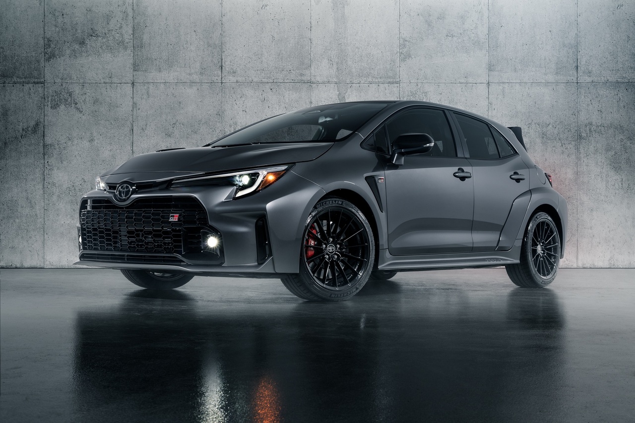

  1. Dizajn nadahnut trkama preobražen u praktičnu lepotu
Spoljašnjost

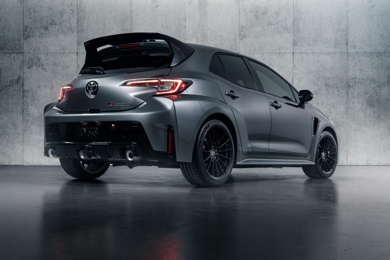

S obzirom da je osnovni okvir karoserije Corolle Sport donekle izmenjen, 20 mm širi prednji branici i 30 mm širi zadnji blatobrani sada stvaraju moćniju siluetu koja nagoveštava dinamično iskustvo u vožnji.
Ugrađene su tri izduvne cevi koje dodatno povećavaju snagu 1,6-litarskog turbo motora sa tri cilindra u liniji i interkulerom, naglašavajući jedinstven, moćan zadnji deo s naglašeno sportskim izgledom.
Za unapređenje sistema hlađenja i aerodinamičkih karakteristika vozila koje će odgovarati svim vrstama puteva, uključujući trkačke staze, zemljane puteve ili puteve prekrivene snegom, bilo je nophodno postavljanje otvora za ulazak vazduha na prednjem braniku, kao i izlaza za vazduh na prednjem braniku i poklopcu motornog prostora.

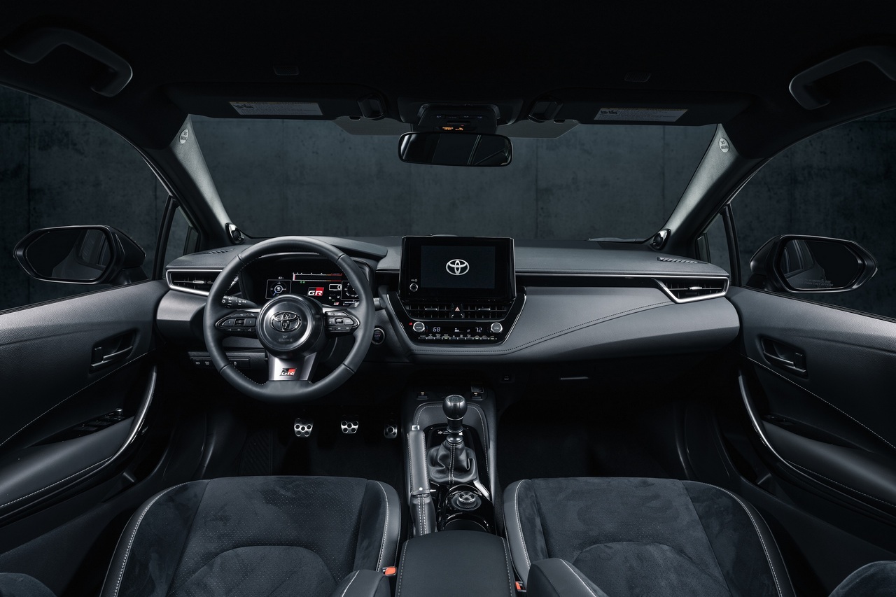

Unutrašnjost
Ručica menjača ima kratak hod i postavljena je u prirodan položaj za jednostavno spuštanje ruke s upravljača, što omogućava brze promene stepena prenosa.
Ugrađena je ručna parkirna kočnica kako bi se omogućila bolja kontrola vozila čak i kada se automobil dovede do krajnjih granica, kao što je to slučaj prilikom driftovanja.
Digitalna TFT instrument tabla s pokazivačima osmišljena je isključivo za GR modele, i potpuno je nova. Nadahnut trkačkim automobilima i odražavajući iskustva profesionalnih vozača, novi ekran poboljšava vidljivost merača tokom sportske vožnje.
