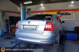

Mi smo odlučili da proverimo kako to rade u BoboSport radionici, sa agregatom koji je svima dobro poznat, a u pitanju je 1.9 TDI PD u Škodi Oktaviji, jednog našeg člana. Fabrički, ovaj agregat je deklarisan na 105KS i 250Nm. Test automobil je prešao oko 140.000km, redovno servisiran i bez ikakvih kvarova do sada te je za očekivati da snaga bude pribilžna fabrički deklarisanoj.
_MG_7334

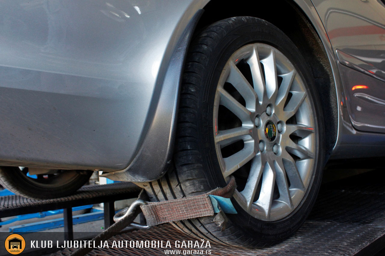

Nakon što je sve pripremljeno, automobil obezbeđen i povezan na računar, počelo se sa merenjem snage. Zamoljeni smo da se udaljimo iz bezbednosnih razloga što smo i učinili.
Nakon prvog merenja dobijen je i rezultat koji se očekivao. Test je pokazao 103.8KS i 245.19NM što je vrlo približno fabričkim podacima i sasvim očekivano za jedan ispravan agregat. Mali gubitak se može pripisati i nešto većim felnama i pneumaticima od standardnih za ovaj automobil.
