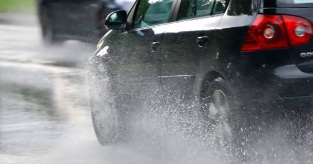

Pored dužeg zaustavnog puta, najveći problem svakako predstavlja nailaženje na veliku količinu vode pri čemu pneumatici ne mogu da izbace vodu koja se nalazi između puta i pneumatika. Ova pojava se naziva akvaplaning ili hidroplaning i veoma je opasna jer pneumatici gube kontakt s površinom puta. Samim tim se gubi upravljivost, vozilo počinje da gubi kontrolu, proklizava ili se zaokreće.
Do akvaplaninga može doći i na manjim brzinama, iako veliki broj vozača misli da ne može izgubiti kontrolu pri brzini od 60km/h. Setite se da su pneumatici jedini kontakt sa podlogom i ako iz nekog razloga pneumatik izgubi kontakt, vi više nemate kontrolu nad automobilom.
Ako počnete da gubite kontrolu nad vozilom nemojte naglo pritiskati kočnicu jer to uklanja poslednju šansu da guma ispumpa vodu. Pustite papučicu gasa, prebacite u niži stepen prenosa i pustite automobil da koči motorom i na taj način smanjite brzinu do tačke dok gume ne počnu da prijanjaju.  Volan držite čvrsto i nemojte ga okretati već se samo potrudite da zadržite vozilo na pravcu u kome se kreće.
Ukoliko ste primorani da kočite, onda zavisno od toga da li je automobil opremljen ABS sistemom, kočite na različite načine. Ukoliko nemate ugrađen ABS, učinite to laganim pokretima kao da pumpate gumu. Ako imate ABS kočite normalno, držite papučicu kočnice pritisnutu do kraja. Nakon kočenja u dubokoj vodi bitno je da kočnice osušite, laganim pritiskanjem papučice.
