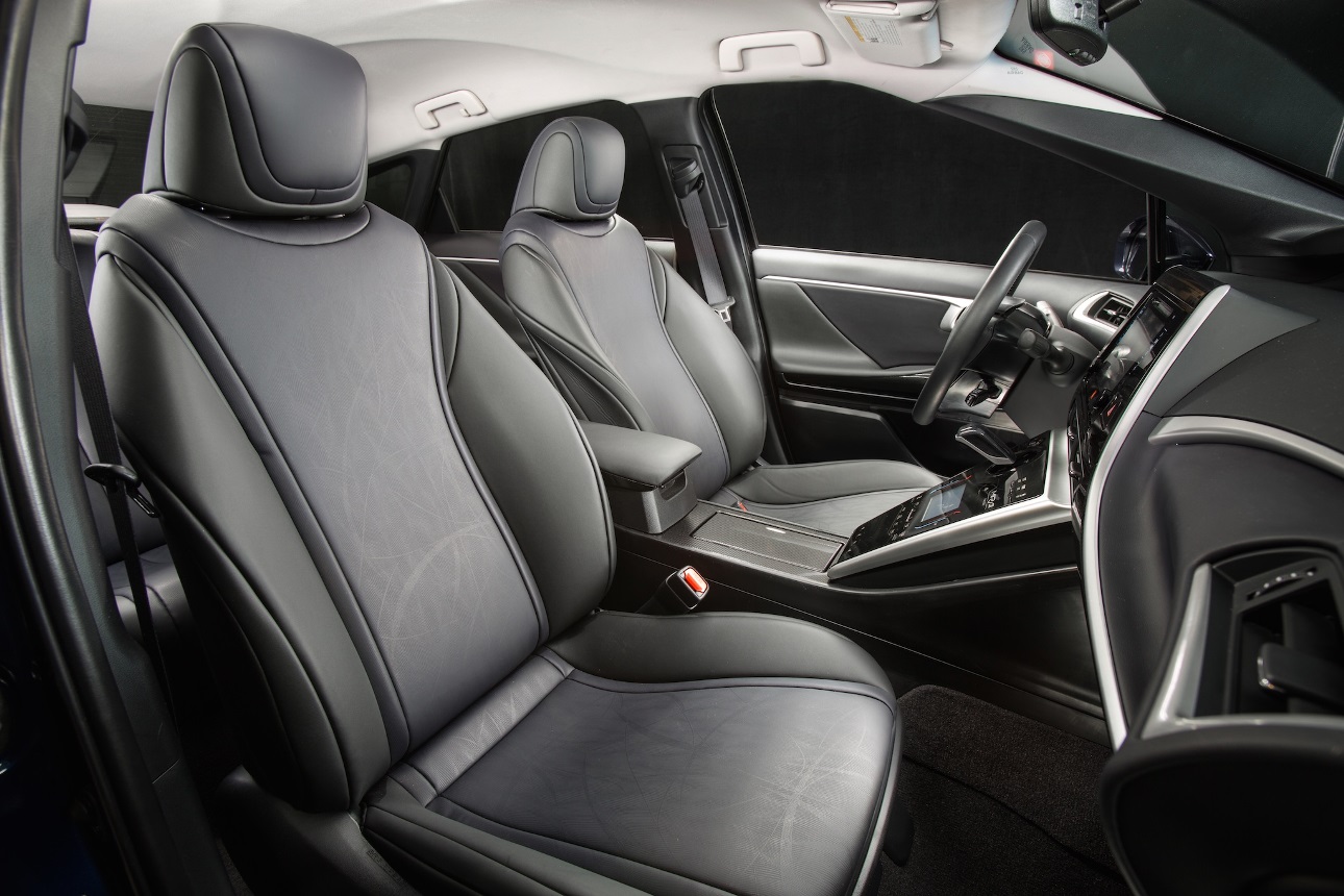

Profil Mirai-a spaja prednji i zadnji deo u jedan izuzetno prijatan prostor. Stvoren je prefinjen prostor kabine sa mekanim oblogama vrata i drugim unutrašnjim površinama, kao i blistavim srebrnim detaljima.
Prednja sedišta odlično drže telo, a to je postignuto pomoću posebnog procesa proizvodnje8. Sedišta su električno podesiva u osam smerova radi optimalnog položaja tela, a električno podesiva lumbalna potpora je standradno ugrađena u vozačevo i suvozačevo sedište.

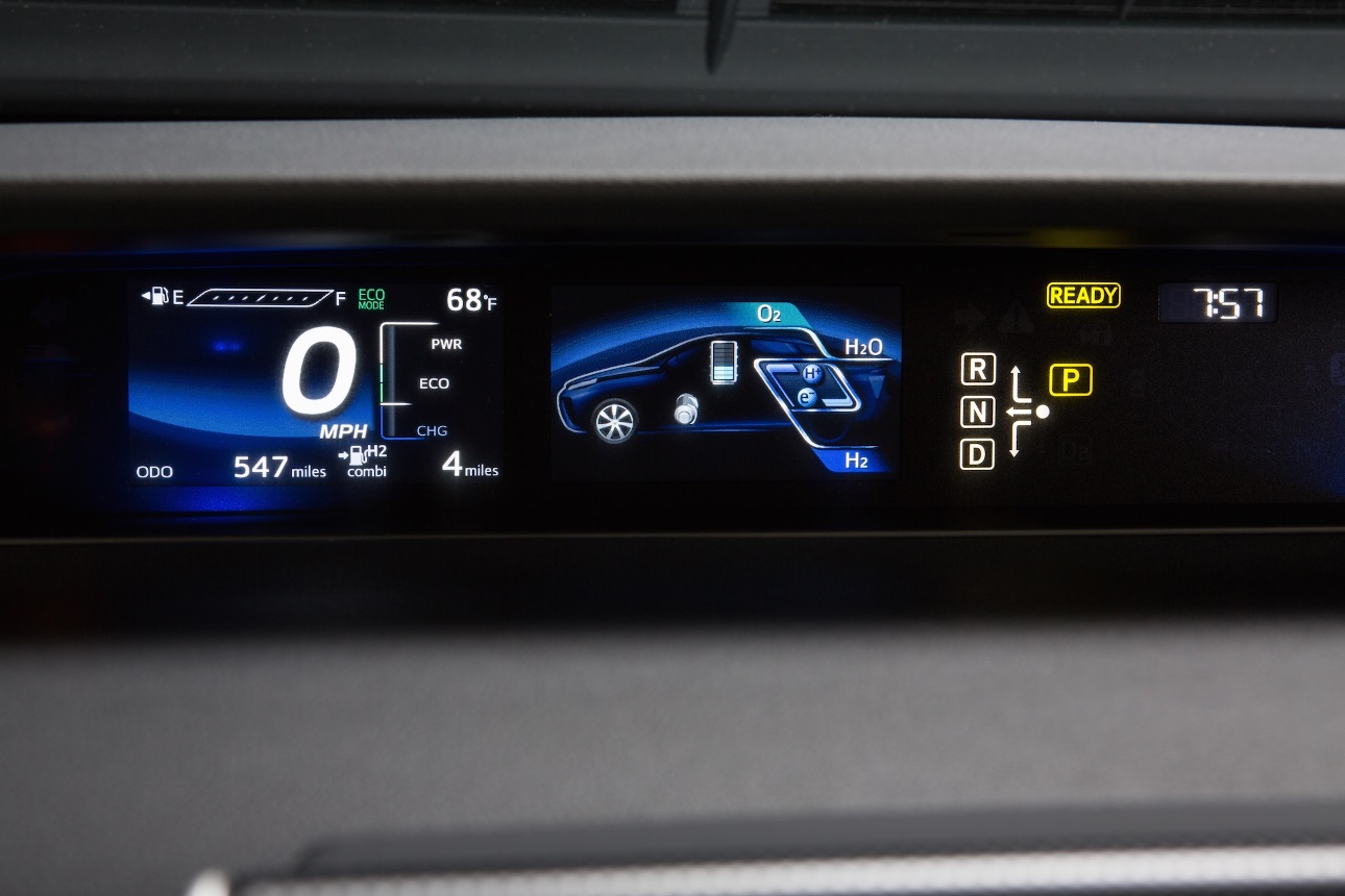

Instrumenti su centralno postavljeni na vrh kontrolne table i obuhvataju brzinomer i 4,2-inčni multiinformacioni TFT ekran, sa dizajnom koji kao da ‘iskače’ iz okruženja. Vozač može da kontroliše ekran pomoću komandi na upravljaču.
Grejačima sedišta i drugim kontrolama se upravlja preko elektrostatičkog kontrolnog panela klima uređaja, laganim dodirom povšine ekrana.

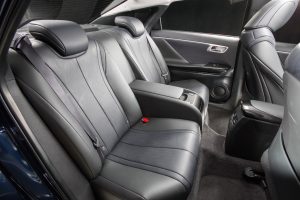

Uređaji koju obezbeđuju prijatan boravak u kabini su ugrađeni kao standardna oprema, a obuhvataju grejanje upravljača i sedišta (dva podešavanja temperature za sva sedišta), koji trenutno greju i znatno štede energiju, potpuno automatsko i dvozonsko podešavanje klima uređaja sa prekidačima za ekološki način rada i “Nanoe”9 tehnologijom za pročišćavanje vazduha koja puni kabinu svežim vazduhom.

Dostupne su tri boje unutrašnjosti, uključujući zagasitu belu.
